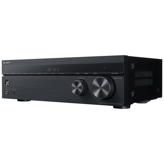

Verkkiksessä oli jotain Sonyn ilmeisen perusmalleja 300-500e haarukkaan, mistä löytyi jo järkevän kuuloisia ominaisuuksia, ja esim. etukajareille bi-amp mahku. Kun oma onkyo ei enää jaksa käynnistyä, niin dissektoin sen konkkien osalta, ja jos ei sillä vetreydy niin varmaan sonya tilalle. Itelle kun ei mitään läpivientejä tartte, kun bt-audio ja telkkari käyttötarkoituksena.
24.10.2016
4 067
Ei paljon kannata 350-400€ pistää tuollaiseen pari vuotta vanhaan entry level malliin. Halvemmalla saa käytettynä paria pykälää parempia laitteita. Pitää nyt koittaa pärjätä töllön kajareilla ja kyttäillä josko johonkin hifiliikkeeseen tulisi jotain järkevää käytettynä.

On kyllä hämärä veto Sonylta jättää pari noita vanhoja HDMI portteja sinne riippakiveksi, muuten kuulosti varsin lupaavalta. Vähän myös jännittää että onko käyttöliittymä saatu sulavammaksi, DN1080 oli turhauttavan hidas toimimaan.
Tein joskus setupin tuon käyttöliittymän kautta, mutta en ole kai vuoteen koskenut tai nähnytkään sitä. Eli ei kai tuon käyttöliittymän hitaus haittaa mitään, kun ei sitä alun jälkeen tarvitse mihinkään? Vai mitä sieltä pitää säätää jatkuvasti?
