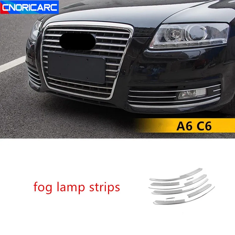

Mikset tilaa aliexpressistä valmista. Jos sulla on tarkoitus tehdä Döner-tuning, niin tilaa sieltä tai ebay

Siitä. Malli lienee C6 kun sitä ei ole missään avattu. Ihan hirveän näköinen noilla siitä tulee, mutta ilmeisesti onkin tarkoituksena pilata autonsa ulkonäkö.
Kiitti. Juu, haen mahdollisimman rumaa ja sitä aitoa döneriä.
Tuo ei käy, koska omat sumarit soikeat (ks. ylempänä).
