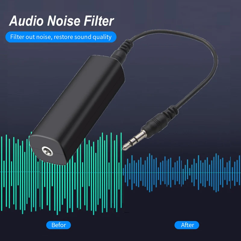

Varmaksi en tosiaan voi sanoa, mutta omassa on tosiaan jouduttu sulakerasiaa räpeltämään suojaamattomilla liittimillä, mikä voi aiheuttaa noita huminoita. Ja Fiesta tosiaan on aikamoinen hurisija monen mukaan joskus. Vanha MK7.5 ei ollut, mutta tuo MK7 on kuulemma paljon pahempi.
Kommenteissa monet muutkin olivat valittaneet hurinaa auxin kautta eli on laitteen ominaisuus.
Uskoisin että pääset tälläisellä ongelmasta eroon. Löytynee suomestakin
Itselläni on nykyisessä soittimessa bluetooth. Saako tuolla yhdistettyä bluetoothilla soittimeen samaan aikaan kun puhelin on siinä kiinni?
Jos saisi bt:llä kiinni kahteen, kuuntelen innolla. En ole löytänyt itse mitään.
Ja itsellä on jonkinlainen vastaava häiriönpoistaja. Auttoi, muttei poistanut ongelmaa kokonaan, joten totesin että antaa olla ja kokeilin FM-lähetintä. Oli yllättävän hyvä ja päätin että antaa olla. Auton melu peittää kuitenkin suurimman osan ja lopun paskan hoitaa auton oma karsea EQ.
