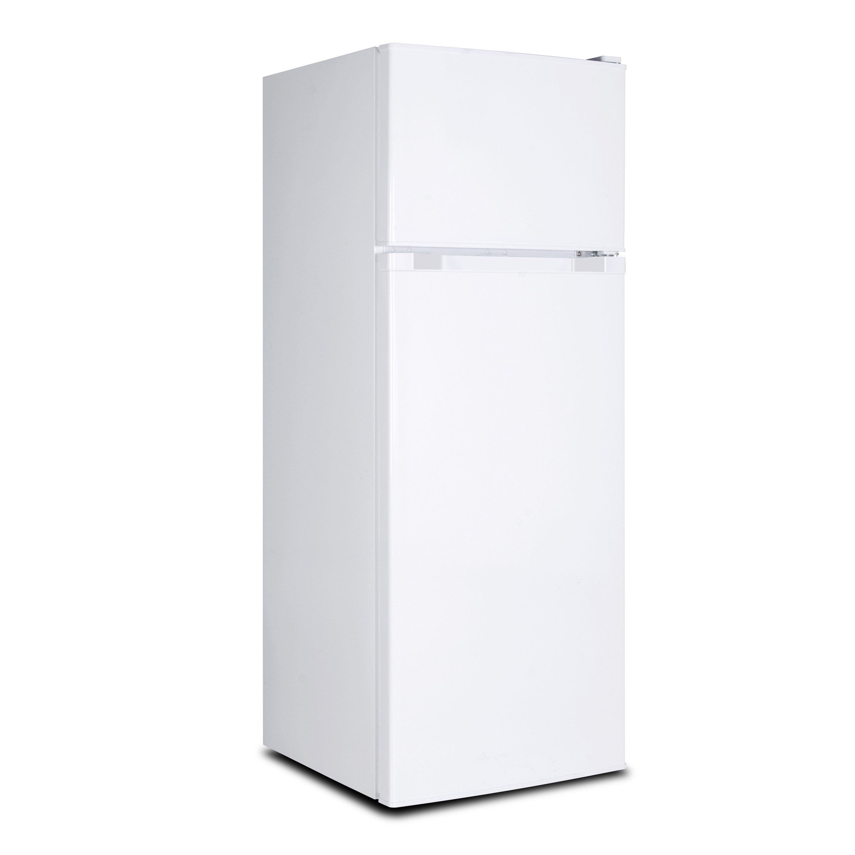

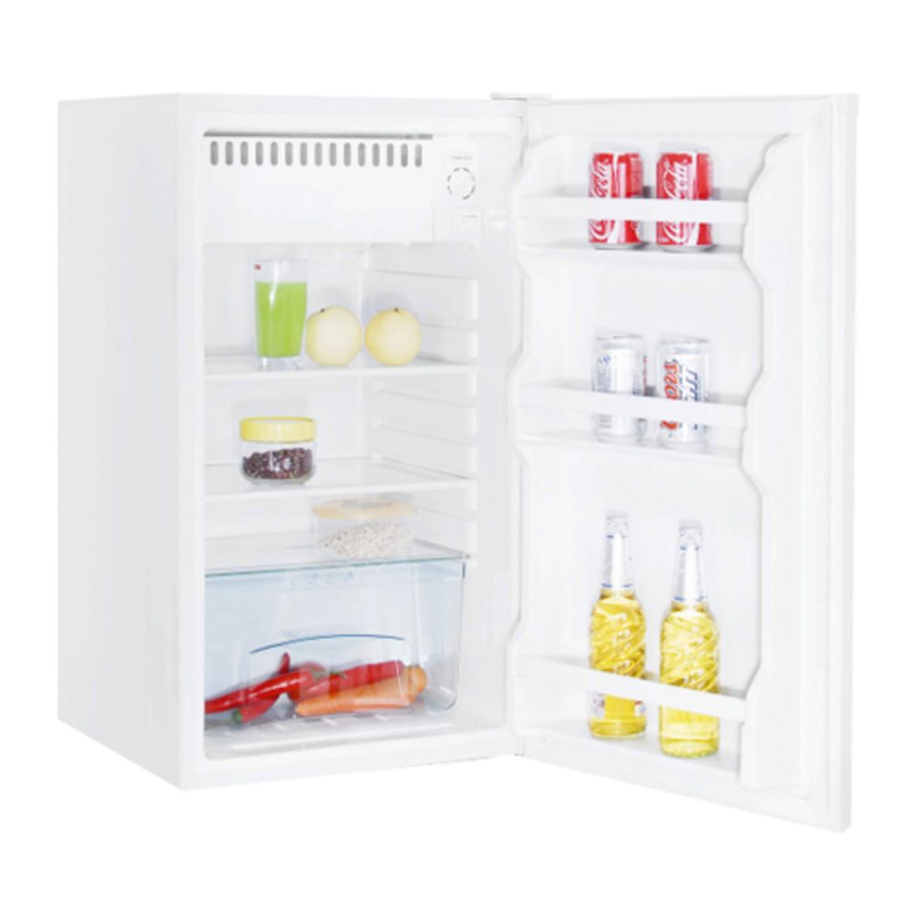

Mites käytännössä ero akun kulutuksessa näillä:
Ja
Tollanen 1000w renogyn siniaaltoinvertterin perään.
Sunwind ilmoittaa jatkuva kulutus 457w/vrk = 167kwh/vuosi. Upo ilmoittaa 176khw/vuosi. Eli lähes samat lukemat? Renogy vie valmiustilassa imeisesti 1A eli 240w vuorokaudessa tuohon päälle?
E: tää koko postaus oli vaan tuon mun edellisen muutaman vuoden takaisen postin toisto..
