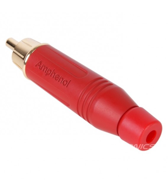

Jos itse haluat rca kaapelit tehdä niin valitse liittimiksi vaikka laadukkaita ja edullisia amphenolin liittimiä. Liittimissäkin halvoilla kerjää vain ongelmia.

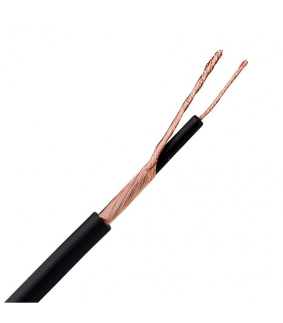

Kaapeliksi jotain perus hyvää mikki/coxu kaapelia. Perus mogami esim toimii ihan hyvin. Ei kannata alkaa minkään maadoituksien kanssa kikkailemaan jos et ole varman onko laitteen suojamaa ja signaalimaa samassa potentiaalissa. Voit aiheuttaa vahinkoa vaan tuolla.
