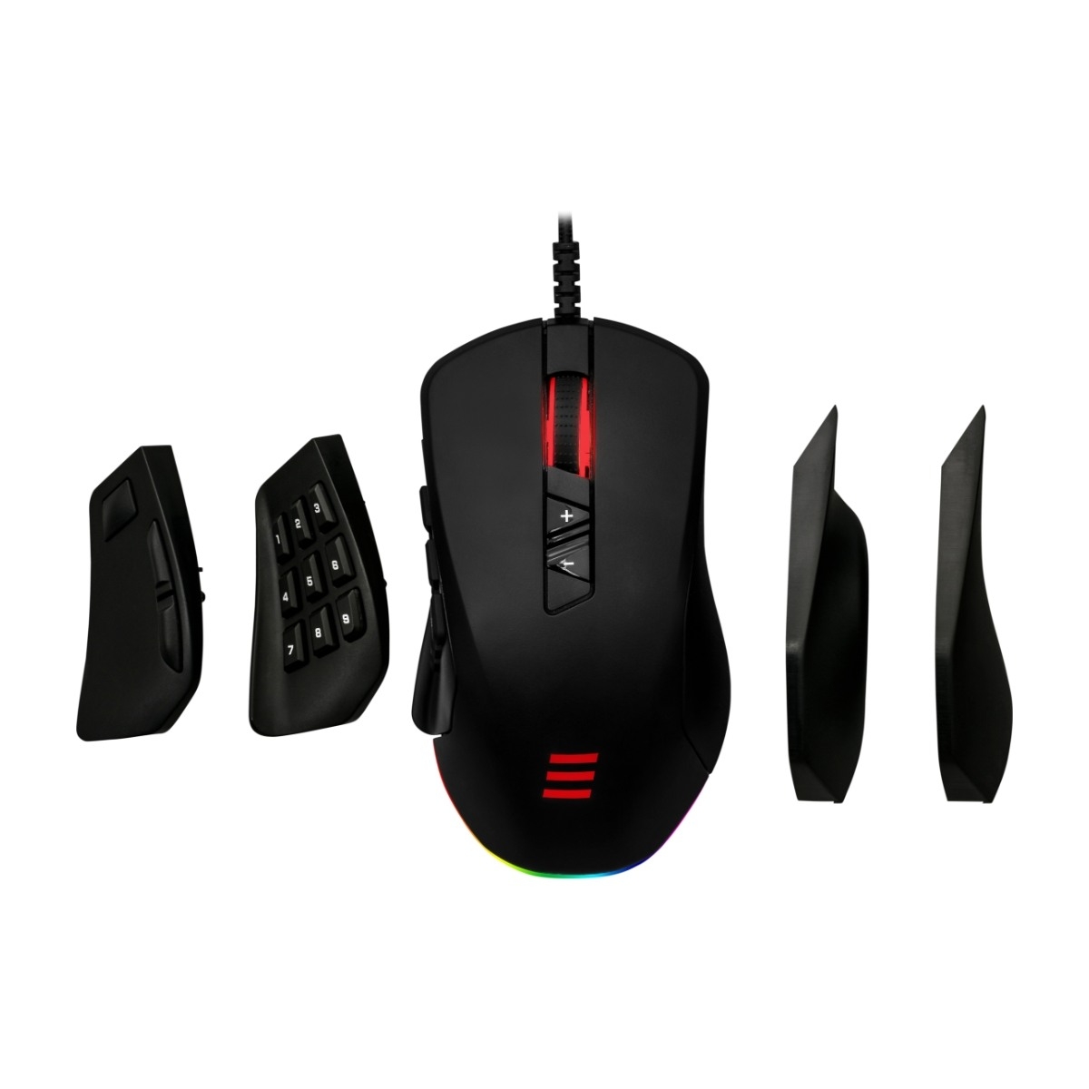

Nyt kun tein kaiken biosin päivityksestä tietokoneen alustukseen asti kaiken mahdollisen niin huomasin että syynä on ulkoinen hiiri :o jokaisessa kolmessa usb portissa kokeilin ja kaikissa teki samaa. Hiirikaupoille varmaankin seuraavaksi sitten
Mikä hiiri, ettei tuossa ole joku makro käytössä?
Eiköhän siellä vaan ole makro vahingossa tehty ja se lähtee käyntiin Windowsissa kun sen softa käynnistyy. Eli ota hiiri irti ja laita väliaikaisesti joku perushiiri kiinni ja katso sen hiiren softa läpi ja poista mahdollinen makro pois.
Mutta luulis, että jos siellä sellanen makro olisi ollut ois myös poistunut kun alustin koko koneen?
Voi hyvin tallentua hiiren omaan muistiin. Eli asenna tuo hiiren ohjelmisto ja katso sieltä makrot.
Edit:
Ja jos ohjelmistosta löytyy joku tehdasasetusten palautus hiirelle, niin aja se.
En tarkemmin tutkinut (erittäin vähän tietoa netissä ja omien sivujen manuaali on .EXE muodossa?!, jota en todellakaan halua koneelleni), onko tuossa hiiressä sisäinen muisti, jonne voi profiileja tallentaa ja täten myös makrot.
Ongelma ratkesi. Yksi noista hiiren sivunapeista ottaa kosketusta jostain syystä ja siinä oli pikanäppäimeksi valittu ykkönen. Pitääpä avata hiiri ja puhdistaa jos sillä selviää tästä. Kiitos sulle kuitenkin.
