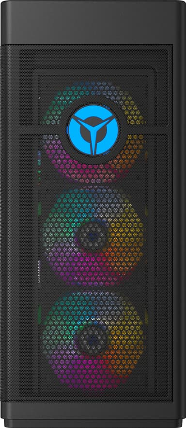

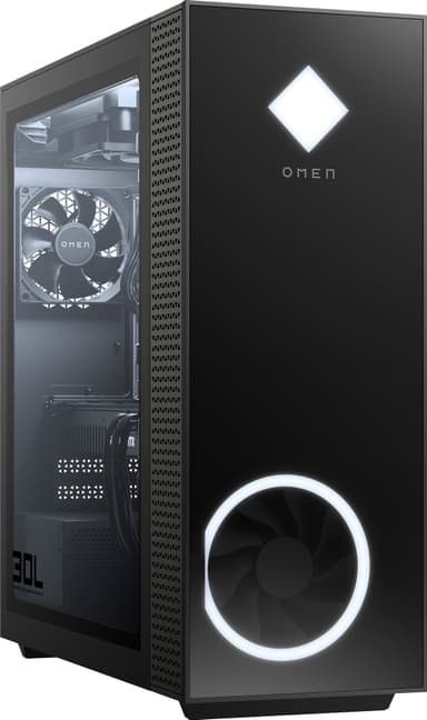

Kymmenen vuoden konsolikauden jälkeen on tullut aika hankkia pelitietokone. Alkuperäinen ajatus oli kasata kone komponenteista, mutta verkkokauppoja ja tätä sivustoa seuranneena on käynyt selväksi, että varsinkin näytönohjaimien (3080) saatavuus on sen verran heikolla tolalla, että päätin tilata valmiin koneen.
Valinnan teen mitä ilmeisemmin näiden kahden koneen välillä, muutkaan vaihtoehdot eivät ole poissuljettuja mutta saatavuus on tässä se tärkein prioriteetti.
Mikäli valinta on tuo Lenovo, tuplaan muistin määrän ja levyä lisätään tarvittaessa. Toivoisin saavani täältä apua valinnan tekemiseen. Muitakin vaihtoehtoja saa esittää, mutta ne pitää olla saatavilla tämän kuun aikana, sen verran polttelee päästä pelaileen :)
Tuosta Lenovosta on myös 10900K-varustettu malli muuten samoilla spekseillä mutta hintaeroa kolmisen sataa, ja kun äkkiseltään katsoin niin pelikäytössä eroa ei tämän hyväksi käytännössä ollut vai jäikö minulta jotain huomaamatta? Konetta on tarkoitus käyttää lähes yksinomaan pelaamiseen, eikä ainakaan pelaamisen lisäksi mihinkään sellaiseen jossa olisi tarvetta enemmälle laskentateholle.
Mites tämmöinen valmiiksi koottu kone? Voisi tulevaisuudessa paremmin päivittää. Toki kannattaa ennakkoon kysyä toimitusajat.
Myös esim Jimms myy itse kokoamiaan koneita.
Tuo laskuri vaikuttaa hyvältä ja mielelläni tuota käyttäisinkin, mutta tässä on se sama ongelma mitä tuossa aloitusviestissäni ehkä hieman epäselvästi toin ilmi, eli RTX 3080 on hakusessa koska siinä mielestäni on hinta/laatusuhde kohdillaan ja mitä nyt äkkiseltään vilkaisin, niin noita kortteja ei ole tuonne Multitronicillekaan saapumassa kuin aikaisintaan ensi kuussa. Ja mitä tuota saatavuusketjua olen tältä foorumilta lukenut, niin nuo jälleenmyyjien ilmoittavat arviot eivät välttämättä ole kovin luotettavia.
Noista aloitusviestissäni olevista isojen valmistajien koneista Lenovoja on Gigantin mukaan varastossa ja HP:ta tulossa ensi viikolla. Ymmärrän ja hyväksyn sen, että tuollaisen valmiin koneen ostamalla koneelle tulee toki hieman enemmän hintaa.
Olen kuitenkin melko tietämätön noiden komponenttien suhteen ja tosiaan pelaillut viimeiset kymmenen vuotta konsoleilla, niin toivoisin, että mikäli noissa kokoonpanoissa on jotain huonoksi tiedettyjä komponentteja, powereita yms tai joku toinen prosessori vaikkapa olisi hinta/laatusuhteeltaan tuota 10700K:ta parempi, että saisin täältä neuvoa jotta osaisin välttää sellaiset sudenkuopat tai mikäli jostain on heti (tai lähes) saatavilla parempi vaihtoehto.
Pakettikoneissa edelleen on:
  • Huono emolevy, joka tehty kuolemaan 3v päästä
  • Bronze-tason virtalähde, joka mitoitettu juuri riittävä ja ei silläkään isoa elinikää ole
  • Luvattu prosessori, joka toimii yleensä ihan hyvin
  • Luvattu näytönonjain, joka toimii yleensä ihan hyvin
  • Muisti pahimmassa tapauksessa yksi palikka ja hidasta (ei tässä)
  • Kotelo ahdas ja ilma ei kierrä (ei tässä)
  • Konepaketin saa heti ja se on valmiiksi asennettu
  • Windows on asennettu ja kuuluu hintaan
Nämä standardipointit ja sen lisäksi painottaen: olet sen koneen kanssa naimisissa sen eliniän.
Tässä tapauksessa taas se ei ole niin paha asia, kun varmasti RTX 3080 riittää 2-3v kaikkeen. Voisin veikata, että i7-10700K (entinen i9-9900K) riittää myös peleihin seuraavat 2-3v, mutta tämä on ihan oma veikkaus ja jos joku peli vaatii 2023 12-ydintä, ei ole minun vika :)
HP on näissä kalliimmissa Omen vehkeissä siirtynyt Platinum tason CoolerHamsterin virtalähteisiin
E: Eiköhän tuolla Omenilla ainakin useamman vuoden pelaile. Tuulettimien käyrien säädöllä saa mahdolliset huminat yms kuriin.
