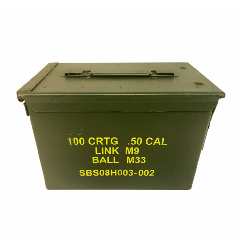

Jenkkiläiset RC-miehet latailevat ja säilyttävät li-po akkujaan yleisesti "ammo box/can", joka on ilmesesti kätevä kaikenlaiseen rojujen säilömiseen.
Minulla on ollut airsoft, rc ja muut akut tuollaisessa 20 vuotta. Joskus olen miettinyt onkohan se liiankin tiivis kun yleensä noissa on vielä tiiviste kannessa. Eli jos siellä joku akku päästää vähän kaasua. Voi olla ihan turha spekulointi.
Ammo boksista voi ottaa tiivisteen pois kannesta, niin pääsee kaasut poistumaan.

Tuo Ammo Box vaikutta aika heppoiselta jos sen sisällä on isompi kasa akkuja ja yksi sattuu jostain syystä syttymään. Itse olen kanssa joskus kiusannut litiumakkuja ja esimerkiksi yksi vähän tavallista AA-paristoa isompi litiumakku (mallia en muista) palaessaan sai 1,5mm peltilootan muuttamaan väriään sen verran että jos siellä olisi ollut enemmänkin vastaavia akkuja ja ne olisivat syttyneet niin kyllähän se laatikko olisi sulanut ympäriltä aika äkkiä. Noissa litiumeissa tuntuu olevan yllättävän paljon puhtia joten itse en välttämättä jotain AmmoBoxia pitäisi kovin turvallisena.

Sekä ammo box että bat-safe vaikuttavat niin heppoisilta, että saisivatko oikeasti pidettyä sähköpyörän (tai kahden) akun paloa hallinnassa?
Ainakin Bat-safella on mitoitukset miten isoja akkuja saa sisälle laittaa. Olikohan 500 wattituntia xl-kokoiselle. Ainakin pienemmille battiksille on aika paljon testivideoita, joten vaikuttaisivat toimivan. Rakenteen ei kuitenkaan tarvi olla kauhean jämäkkä, kun tarkoitus on pitää enimmät lämmöt sisässä ja päästää kaasut osittain filtteröitynä ulos. Jos ne olis täysin tiiviitä, niin varmasti lasahtaisivat.
