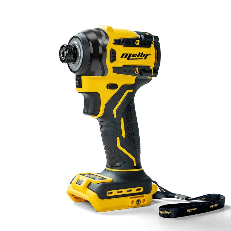

Tulipa nettiä, eli juutuubia, selatessa vastaan mellif merkkiset työkalut. Toimivat makitan tai dewaltin akuilla, jotkut yksittäiset tuotteet myös milwaukeen tai boschin akuilla. Sellainen irlantilainen ammatikseen työkaluja korjaava ja makitan takuuhuoltojakin tekevä seppä kuin Dean Doherty omilla videoillaan purki niitä atomeiksi ja kehui, että pitäisi olla hintaisikseen enemmän hyviä. Niin laitoinpa sitten tilaukseen pari tuotetta, makitan akuilla toimivia. Hinnoista lähti vielä kuvasta loppusummasta -10% alekoodilla pois ja multitoolin mukana tulee akku ja laturi. Voin päivitellä tänne sitten miten tulee käymään ja mitä sieltä tulee saapumaan.
Edit. Nettisivuillaan esittämistään varsin konservatiivisista toimitus-aikatauluista poiketen ensimmäinen paketti, joka sisältäisi ruuvinväätimen, multitoolin ja puhaltimen, pitäisi olla lähetetty nyt vuorokauden kuluttua tilauksesta saksasta.
Nuo mitä tilasit taitaa toimia vain Makitan akuilla. Mikäli DeWalt-akkuisia haluaa/omistaa DeWalt akkuja, niihin on omat vastaavat koneet. Ei paha hinta kyllä noilla. Pistä tosiaan kokemuksia, kun saat laitteet ja päässyt rääkkäämään.
DeWalt akuilla toimivat laite esim. Mellif MDF1020.
Juu, taisin ilmaista asian vähän huonosti. Vain yhdenlaisilla akuilla toimii kukakin yksittäinen laite, mutta muuten ovat samoja koneita, joissa ainoat erot on akkukanta ja koneen väri. Eri akkukannoilla vähän erilaiset valikoimat, milkkarin ja boschin akuille hyvin niukat, makitan ja dewaltin akuille suuremmat. Tuo dewaltin keltainen mdf1020 on ihan sama laite kuin makitan sinivihreä mtf1020, ainoastaan se väri ja akun kiinnitys eroina.
