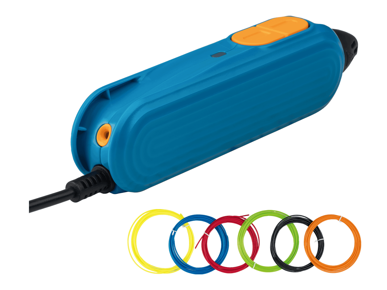

Lidlissä on nyt myynnissä 25€ 3D-kynä mikä syö standardi 1,75mm PLA filamenttia. Toimii 5V/2A USB-C virtalähteellä (ei sisälly pakkaukseen).
Oikein hyvin näyttäisi toimivan kun nyt testasin. Pitää korjailla tuolla haljennut kissanvessan kansi ynnä muuta roinaa.
Vähän huono korjailla mitään muuta kuin pla osia kun pla hylkii lähes kaikkia muoveja.
