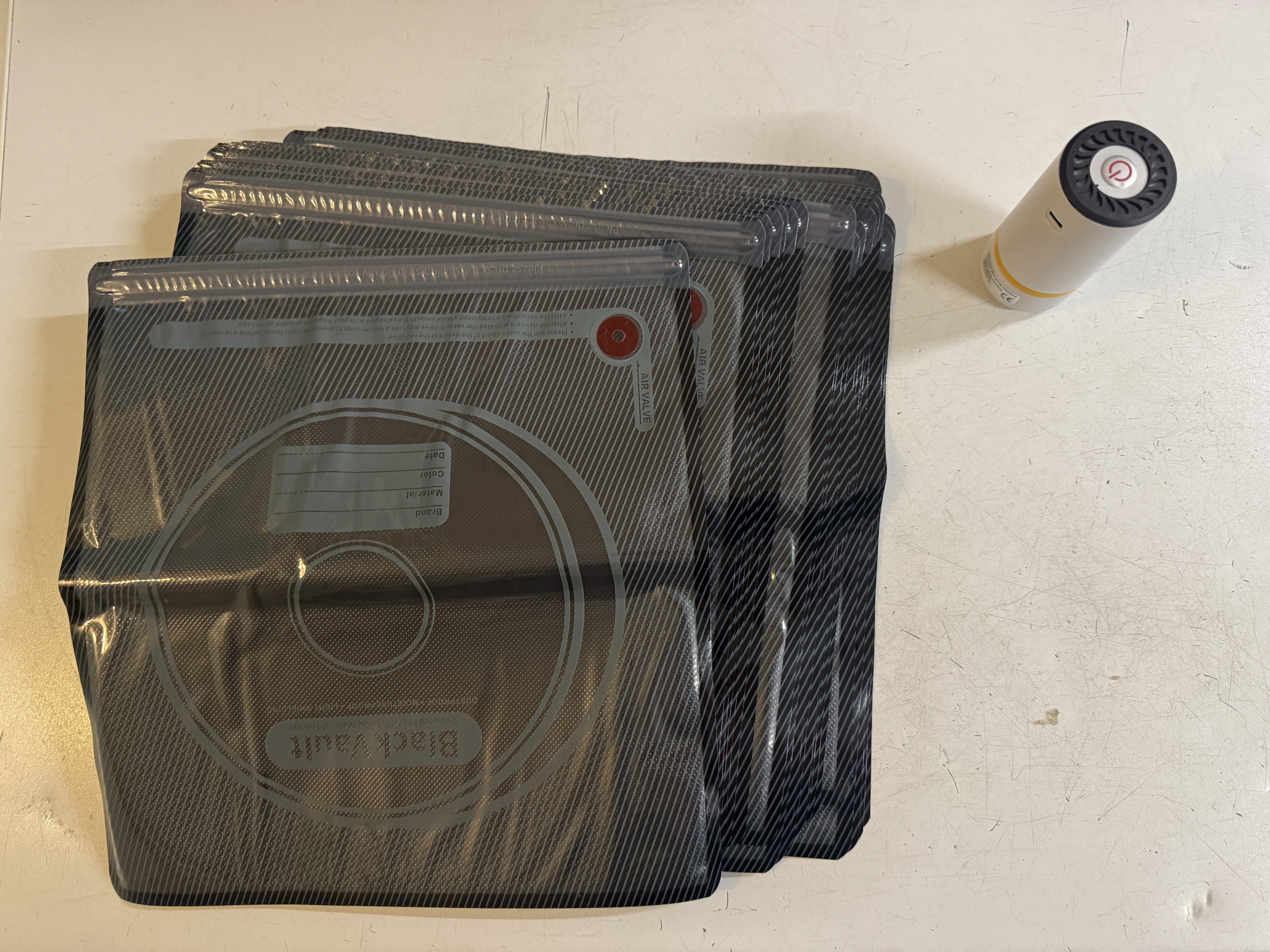

Itse olen laittanut laatikon ympärille pikakiristysliinan pitämään kantta kiinni, niin toinen sivu pysyy kiinni vaikka kantta raottaa.
Eihän toi laatikko sitä estä ja ne kerää laatikossa yhtä lailla kosteutta. Itellä se toimii, koska mä yleensä käytän näitä vakuumi pusseja ja yleesä heitä sinne silikagel pussin sisään, ennenkun vedän sen tyhjiöön.
Joo pussit toki toimii. Tuo smartstore laatikkokin toimii kun laittaa tarpeeksi silicageeliä. Eihän se mikään hermeettisen tiivis kansi ole mutta aikansa menee ennen kuin silicat kostuu liikaa.
