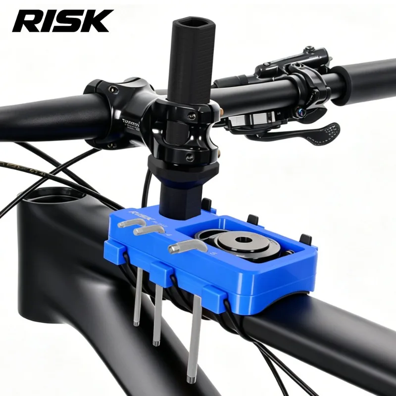

tommosen piirteltee hetkessä esim freecadillä mutta pikkasen epäilyttää miten toimiva tuo mahtanee olla. Toinen ongelma että millaisille kuminauhoille tuon haluaa mitoittaa?
Joo onshapella olen noita piirtänyt mutta ajattelin viedä kaverille lahjaksi niin ei ole oikeen mittoja... valmis malli helpottais paljon.
joo onhan siinä mittojen pähkäilyssä oma vaivansa, toisaalta tuo aliexpressin yleismalli tuskin sopii sen paremmin mihinkään tiettyyn pyörään. Esim pyöreään runkoputkeen kiinnityksestä tulisi heti paljon järkevämpi jos sen mitoittaa sopivalle putkelle.
